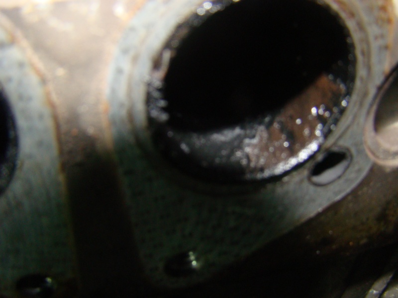

Message par anto56 Lun 25 Jan 2016, 21:45
j ai demonté le collecteur d 'echappement ce soir et voila ce que j ai trouvé beaucoup de calamine et c 'est assez gras [anto56]  CTI - 1.9 105 cv- rouge ecarlate -91 - Page 5 Photo_46[anto56]  CTI - 1.9 105 cv- rouge ecarlate -91 - Page 5 Photo_47[anto56]  CTI - 1.9 105 cv- rouge ecarlate -91 - Page 5 Photo_48
308 GTI 270 coupe franche
GTIPOWERS Day Bretagne
[anto56]  CTI - 1.9 105 cv- rouge ecarlate -91 - Page 5 Empty Re: [anto56] CTI - 1.9 105 cv- rouge ecarlate -91
Message par ronan112 Lun 25 Jan 2016, 22:20
Ce n'est pas de l'essence mal brûlée? C'est comme si tu étais beaucoup trop riche. Il y a sûrement un peu d'huile dedans aussi.

Message par yohann205CTI Lun 25 Jan 2016, 22:23
on dirait bien que tu as de l'huile dans les 4 cylindres on en revient aux joints des soupapes.
Mais autant d'huile c'est bizzare
